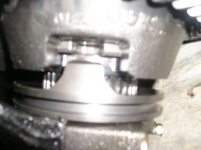

suite à l'aspect désastreux de mon bloc sur mon td6 je suis à la recherche des deux parties du bloc arrière de 60
ils sont équivalents à prix Patroleur
merci de vos offres

salut thier cela ne peut pas se faire rechargé en matière ? c'est une question je ne sais pas je ne suis pas du tout dans ce domaine ou alors en faire tournée
A+

justement je l'avais déjà fait recharger puis réusiner mais il aurait fallu faire retrempé le métal
voilà donc le résultat ca n'a pas tenu
de plus les cotes intérieur étaient trop pile poils donc ca avait du mal à se placer correctement du l'usure :mad: :mad: :mad:
donc maintenant je cherche en origine meme de 60 car identique
faire faire la pièce il parait que ca coute le prix d'une neuve
soir 2 pièces = 2 x 350 € :roll:
patrol v8 6.2L chevy

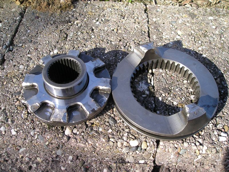

bon suite Ă  des questionnements avec de vrais soudeurs c'est impossible de faire un super boulot lĂ  dessus
donc j'ai investi

tu as acheté du neuf?

je ne suis pas crésus na sar** je suis allé cherche un diff complet de 60 à pas trop cher je n'ai plus qu'a démonter les pièces et les remonter :hap:
surtout ensuite bien prendre letemps que le bloc s(engage correctement :evil: :evil: :evil: :evil: :evil:
