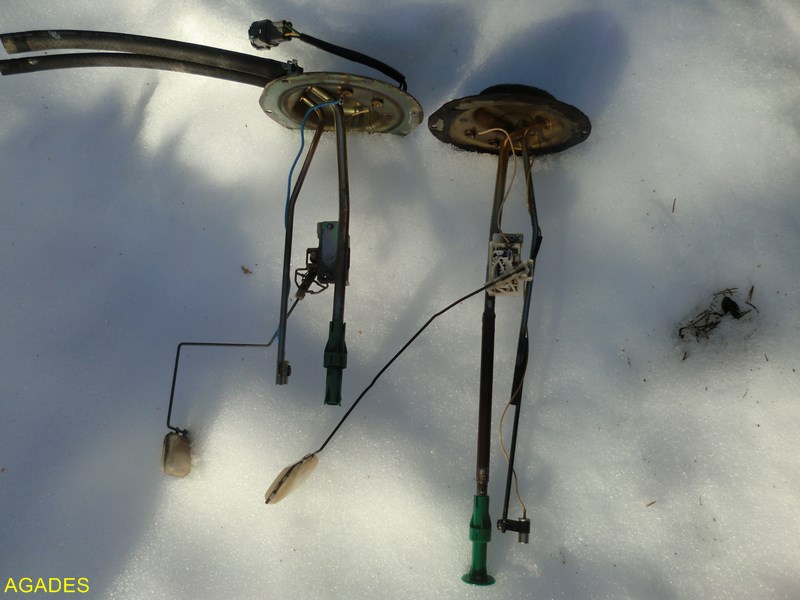

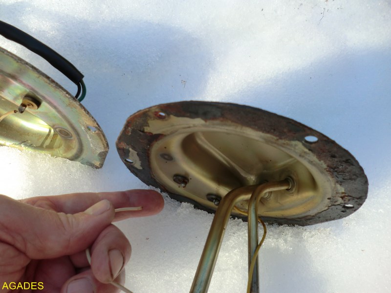

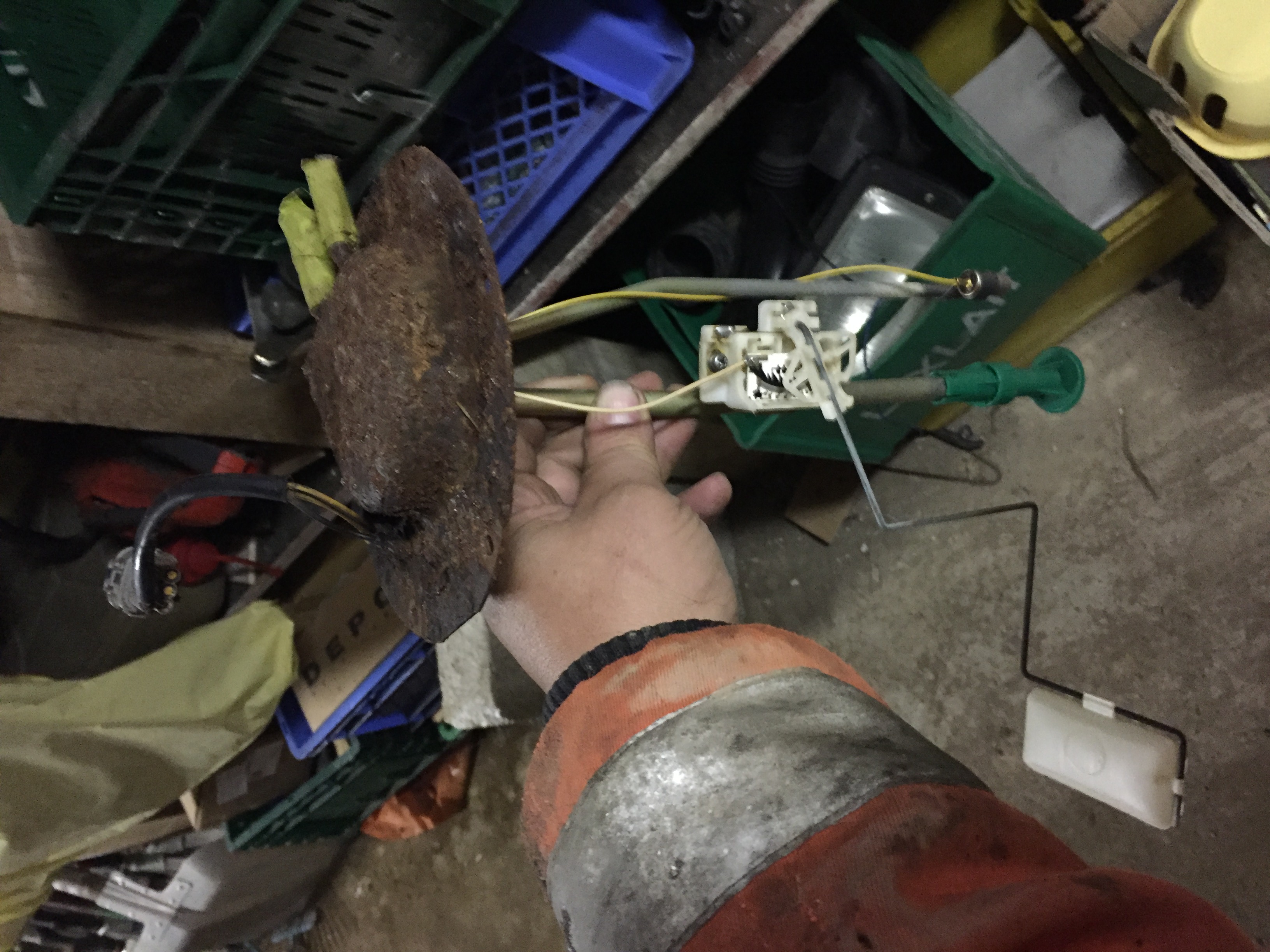

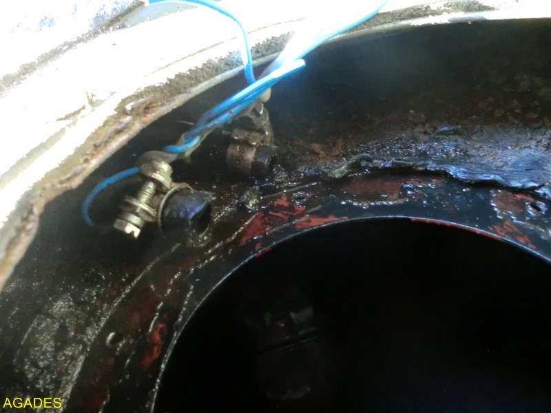

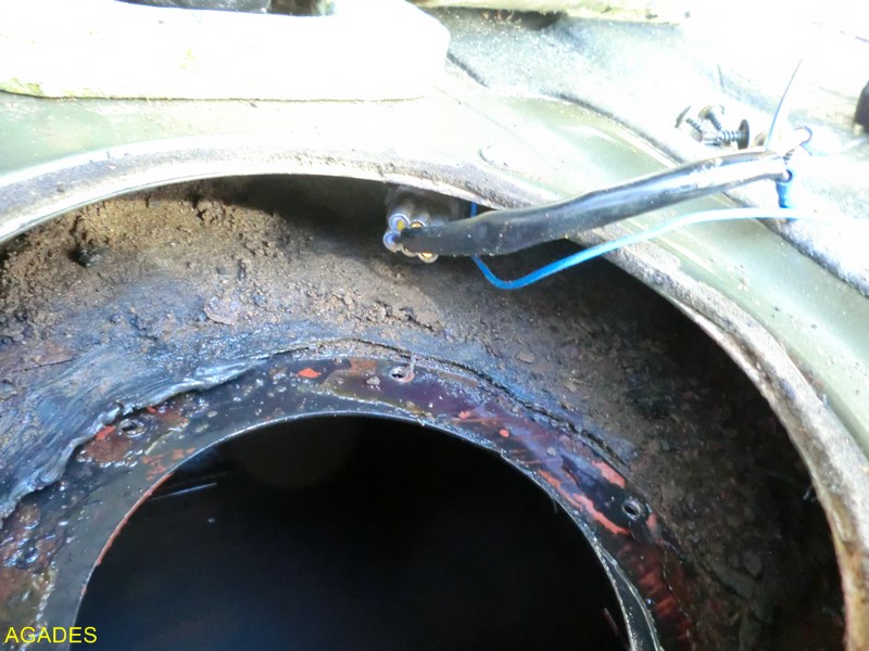

Bien, j'ai profité que la neige était un peu plus chaude pour me lancer dans l'échange standard de la jauge :yes12:
:benben12: Echange standard :benben12: ... b :surpris1: ben non, j'avais Zoublié une petite chose ... :peur:
J'ai pas le réservoir d'origine et ... pour déconnecter la fiche électrique, il aurait fallu que je tombe le réservoir. Mais tout seul, même pas la peine d'y penser !
Je me suis dis, et bien, tu coupes les fils et tu fera une nouvelle connectique avec la jauge de Missa :yes12:
Que nenni, à la dépose on voit une autre différence :rire2:
Donc, j'ai vu que sur mon ancienne jauge, le fil du flotteur était coupé. Donc je refais le système, teste la soudure et tente de refaire une connectique là où j'avais sectionné les fils ... depuis, la jauge est bien montée à la mise en service du patroll, mais elle reste en indication ... contact enlevé :evil:
Bizarre car je n'ai pas mis de "plus" direct :benben12: :benben12: :benben12:
Du coup, Missa, je te rendrai ta jauge à notre prochaine rencontre ! :alabierre:

Faudrait comparer les impédances des 2 jauges, être sûr des polarités.
Re: Trouvé : Jauge à gasoil pour Y61 TD6
Bonsoir Pierre,
Il me semblait que l'impédance était liée au courant alternatif. Toutefois, en regard de la loi d'Ohm, la résistance a bien été modifiée de par le fait que j'ai rallongé la connectique ... :rouge12: ... avec des fils d'une autre section que celle d'origine.
Pour ce qui est des jauges, du coup je suis bien resté sur l'ancienne ... on comprend bien pourquoi sur la photo des 2 jauges ! :clin12:
carrément!!! les aspirations ne sont pas les mêmes,pourtant les réservoirs ont un aspect extérieur identique :inter?: :inter?: :inter?: :benben12:
missa a écrit :carrément!!! les aspirations ne sont pas les mêmes,pourtant les réservoirs ont un aspect extérieur identique :inter?: :inter?: :inter?: :benben12:
A l'origine, les jauges sont les mêmes, mais comme le réservoir est un réservoir de 182 litres (environs), l'aspiration et l'alarme de niveau bas ont été rallongées. Du coup, l'inclinaison du flotteur a été modifiée. Mais, pour la partie verte, il faudrait voir si il ne reste pas une partie dans ton ancien réservoir :benben12:
