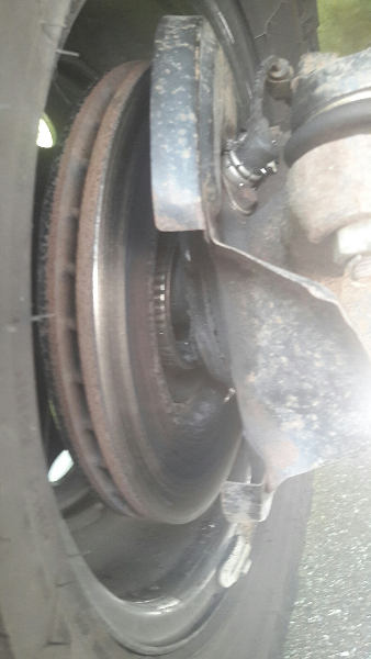

Bonjour les amis ,
qui a déjà eu ce problème ?

roulement pèté , ça c'est déjà sur , voir à présent ton demi arbre , si ça a bloqué au niveau de la roue ou du nez de pont :benben12: :benben12: :benben12: :benben12:
Re: Roue avant droite bloquée !!!!
On voit pas de graisse ... ça a du chauffer grave :surpris1:
Demande à ton garagiste de regarder l'autre coté, régler le jeu et graisser ... si nécessaire :clin12:

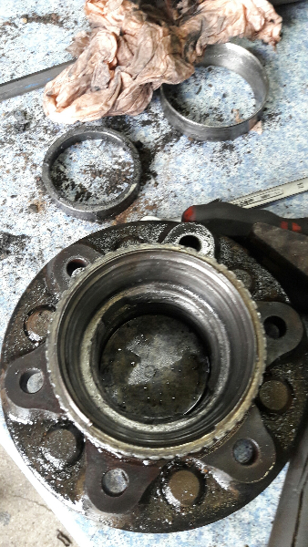

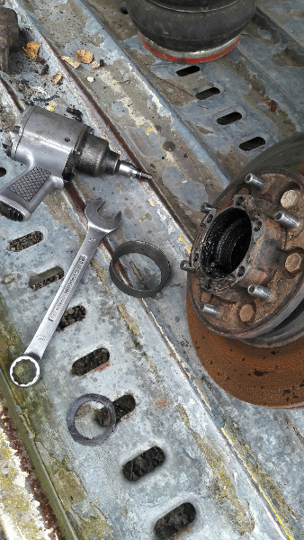

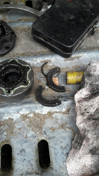

Voici le résultat :
Moyeux hs,
fusée fendue et usinée roulement explosé !!!!! :peur:
Capteur ABS usiné aussi :peur:
Le seul bon point : l'intérieur du bol est bien graissé .
Mais on a pas trouvé cette pièce à l'intérieur :benben12:
pièce introuvable
pièce introuvable

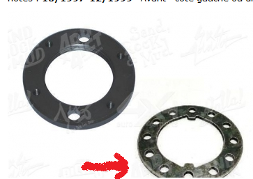

Capture écrou + frein de fusée.PNG (87.83 Kio) Vu 19896 fois

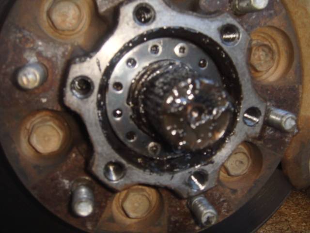

il y aussi le moyeu de roue Ă  changer ,
je pense que l’absence de cette rondelle de blocage est la cause du problème
