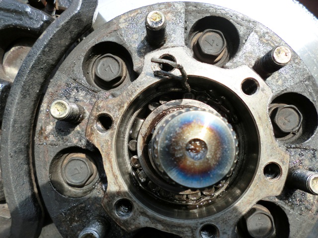

Bon, voilĂ  ... gros bruit de ferraille roue avant droite !
Freinage bizarre voir passage en ABS :benben12:

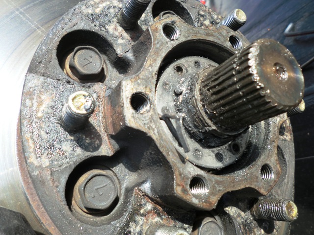

J'ai démonté la roue AVD, le moyeu débrayble et ...
Y a un bout de ferraille qui se fait voir !
Roulement en liberté !

Quoi faire?
Sans autres outils que la bonne volonté ... c'est faisable ?
Quelles sont les ref des pièces à commander ?
Quel risque si je roule pour l'emmener cher un garagiste ?

:peur: quel risque, que la roue se bloque.... avec un rouleau en travers j'éviterai de rouler
Re: Allo Patchouka 4x4... nous avons un problème !
salut Richard c faisable sur place remplace les roulements conique ,il y as un post chez nous ou bien chez nos voisins ;-) ce ne pas super compliquer.....
effectivement tu ne peu plus rouler comme cela ,si eventuelllement tu aurais besoin d une presse ,pense aux snacke

Mais, vue la distance de chez moi à chez eux :benben12: j'ai bien peur que je fasse de l'étau limeur ... non ?
Eventuellement j'ai RSC 4X4 à 6 kilomètres ... t'en penses quoi à la lecture de la photo ?

déjà tu peux essayer de sortir le roulement pour remettre le rouleau dans le bon sens et si tu y arrive pas tu vas porter le disque chez ton garagiste.
moi je prendrai pas le risque de rouler comme ça.... si ta roue s'arrache tu seras pas plus avancé :peur:

Matrol, tu m'inquiettes d'autant plus que je n'ai pas les outils de dépose comme sur les posts vus ici et "ailleurs". Commencer ne me fait pas peur, mais si je bloque en cours de dépose ... je suis dans le "miel" :evil:
Ceci dit, j'aimerais bien le faire au maximum par moi mĂŞme :classe1:

:benben12: Et bien on est à Lyon, alors tu te lèves le matin, tu bois ton caf et tu te casses au taf ! Le soir tu rentres il est 19h/19h30 et tu te remets dans ta casa ...
Là ou je bloque c'est sur le matos, pour déposer/reposer, pas sur la manip elle même.
Après y a la presse et là, je crois que Pascal a raison, j'irais voir Seb et Véro !
Par contre, faut dégager l'étrier de frein, mais y a-t- il quelque chose à faire coté ABS?
