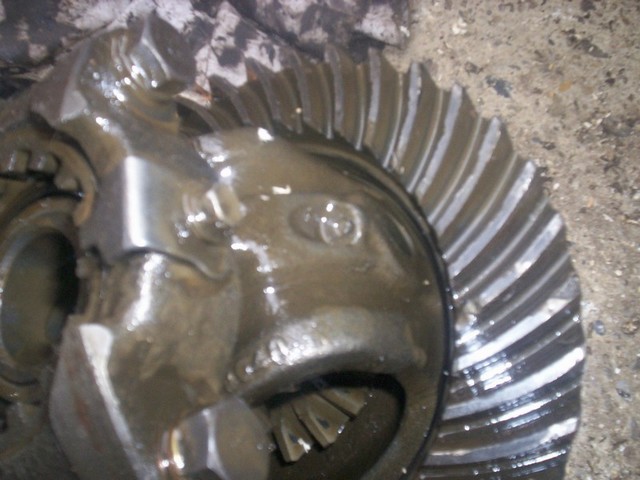

sur la grand couronne  2 dent abimer

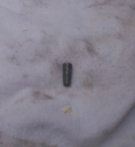

dedans les 2 joints aiguille exploser

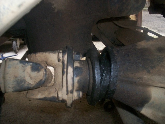

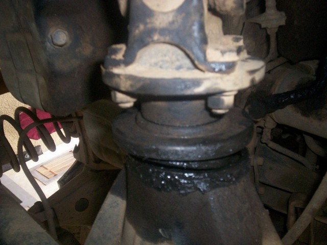

les dégâts extérieur

à mon avis un kit devrait suffire , deux dents légèrement malades , ça devrait aller , mais bon attend d'autres avis , car je ne suis pas un spécialiste :clin12: :clin12: :clin12: :clin12: :ben:
Re: nez de pont
:benben12: oui si il y a juste 2 dents ça devrait tenir :benben12:
