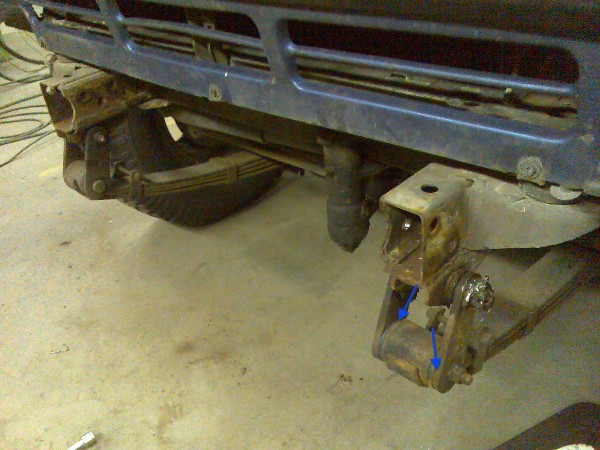

:benben12: étrier de frein gripé... quand tu t'arretes touche les moyeux pour voir s'ils sont chaud?

moi je crois que ce sont tes jumelles , c'est typique il te faut changer les gummis de tes lames de ressort avant surtout , mais tant que tu y es fait les avants et les arrières , au moins tu sais d'où tu part

alors dans l'ordre pas frein chaud et c'est quoi des gummis des lames ?

des caoutchouc en élastomer qui sont sur les points de fixations de tes lames de ressorts

il tir a droite sa peut être tes jumel, parallélisme, pneu sou gonfle, une rotule défectueuse.
