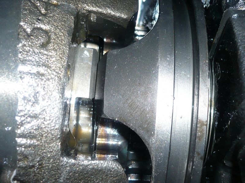

Re: vue eclaté d'un pont Arr avec bloc
J'ai pas de photos, mais j'ai ouvert mon pont y a pas longtemps parce que j'avais pété mon bloc :oops:
Je te téléphone demain pour ça... :mrgreen:
Pas compliqué à ouvrir... 8)
Ta fourchette est peut être un peu bouffée et ne pousse pas le balladeur à fond sur la couronne ou les dents de la couronne sont usées en tout cas au bruit qu'il faisait samedi...Ca ressemble à quelque chose comme ça... ;)

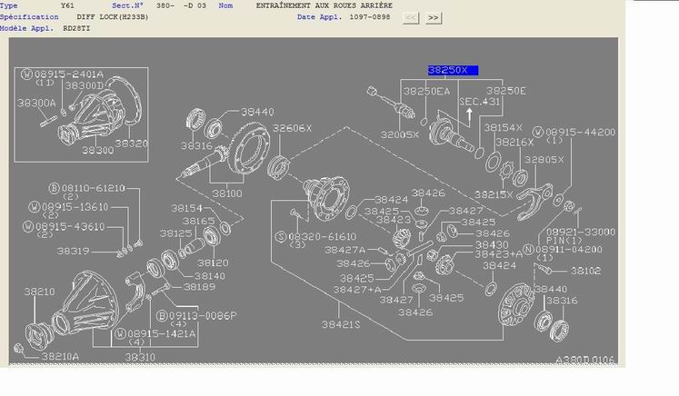

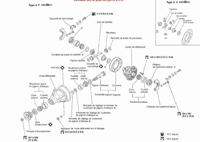

bah j'en avais mis ici où ca expliquait le fonctionnement justement ;)
ouvre le c'est pas compliqué ;)
merci les gars, je vais essayer de regarder. :sup:
si ça peu t aider ;)
Differentiel éclaté.JPG (57.33 Kio) Vu 11048 fois
Pont AR H233B pièces.jpg (49.42 Kio) Vu 11048 fois

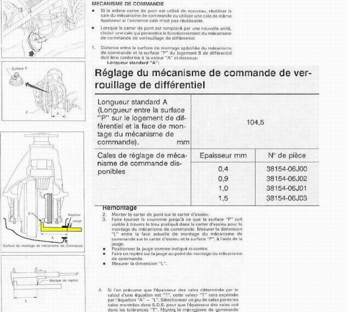

voila ma caille
Blocage diff réglages.JPG (64.61 Kio) Vu 8358 fois
La pièce malade doit être la 32606 X sur la vue à fond gris.
La première vue est un pont à GL il me semble.
Sur la photo elle est tout en bas à droite on voit bien les deux dents qui bloquent la courrone.

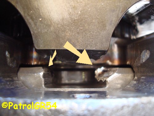

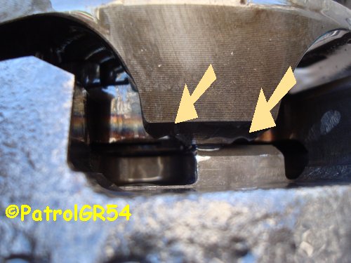

dents bloc arr
dents bloc arr
Copie de P1030056 [800x600].JPG (134.64 Kio) Vu 11033 fois
voilà aprés démontage :twisted:
ah put1 ,pas bon :mad:

laganache a écrit :si ça peu t aider ;)
je la connais bien la photo du milieu en + il va falloir que je redémonte aussi :mad:

ouai :( Thier, tu avais changé la piéce? tu avais acheté cher? j'en cherche une pour la faire tourner dans un aliage spécial
