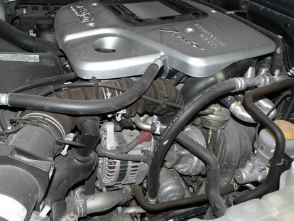

Bonsoir Castanea,
Comme demandé ci-joint la photo du moteur.
Merci par avance pour mettre une petite flèche ou trouver le débitmetre.

Message par Fordyan »
salut le débitmètre est en bas a gauche de la photo
on dirais un tube et une prise brancher dessus
la fleche

STOOOOOOOOPPPPPPPPPPPPP :shock: :shock: :shock: , pas de souflette dans le débimètre. C'est un filament très fin qui capte le flux d'air, le nettoyage éventuel doit être fait avec un produit genre contacts électriques. Si l'on touche au filament, ça doit être avec d'infinies précautions.
Pour ton débimètre, me passer le numéro de série de ton patrol PAR MP, je vais voir si je peux te trouver quelque chose par chez moi ;)

No tress Castanea et merci de prendre soin de mon débitmètre. J'avais lus qu'il ne fallait pas d'air comprimé dans le bazar. Ce matin j'ai déposé le débitmètre et je l'ai nettoyé avec un nettoyant spécial connectique. Il semblait bien noir à l'intérieur. Les petites résistances sont clean maintenant.
Maintenant il me reste une vidange à faire avec changement de filtre à air et à GO.
Après tout çà cela devrait aller mieux...enfin j'espère.
Demain je vais tester la bête.
