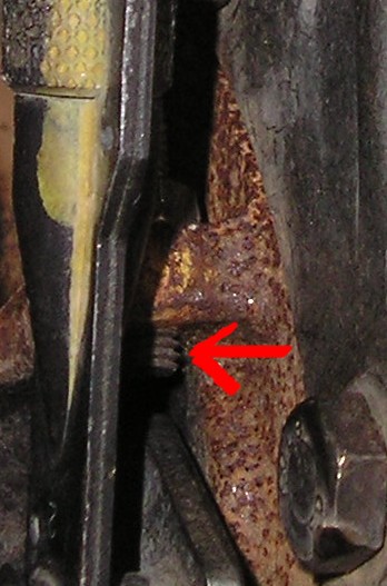

Et voila encore un qui a fait la c***rie à pas faire. Mais bon si tu veux ne plus avoir cette coupure qui normalement se situe à 2700t/mn il te faut visser la butée de turbo pour limiter un peu le temps de réponse de ce dernier. Il faut y aller par quart de tours et pas plus d'un tour. Pour ce faire il te faut retirer la soupape de dépression (clef plate de 10) Attention le clips n'est pas évident à retirer mets un chiffon sous le turbo ou du moins quelque chose pour récupérer le clips au cas ou il tombe. Pour visser la butée une clef de 8 pour le contre écrou et un clef allen de 2.5 pour la butée.
Une petite photo de la vis.

moi je pense que c est la connerie Ă pas faire de toucher cette vis serieux cela vas me retarde le petit tubo,
Oui j ai toucher la wesgate afin d'avoir un passage du petit turbo au gros turbo vers 2000 trs

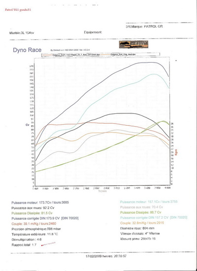

je mets en ligne la courbe de modif e mon troll, en commentaire la courbe bleu foncé courbe de puissance obtenu au moteur, et bleu clir avant, la courbe orng le couple avnat et en rouge le couple apres. en noir la puissance au roue dedite pour avoir un vrai reglage de la courbe sinon on vas dir il as 250 ch :D

Désolé mais on arrive pas à voir les résultats deton graphique. Perso j'ais remis mon egr en fonction car je trouvais que sa ne m'apportait pas grand chose et que le moteur en plus ne tournait pas comme il faut. Et je ne suis pas le seul. Pour la coupure je ne peux t'en dire plus c'est le seul moyen que je connaisse. Ton EGR tu l'as bouché ou seulement reprogrammée?

j ai modifier mon EGR uniquement pour ne pas encrasser la pipe d admission et eviter une surchauffe il faut savoir que nini a changé le diamete en reduisent apres 2003 la taille du tuyau de recyclage des gaz
Une fois fais j ai profiter pour effectuer un modification de la gestion de la vanne et reprogrammé le calculateur.
J'ai modifier afin de prendre de la puissance et du couple a bas régime
Voilà la raison de la condanation, la vanne ne fonctionne plus et il y a une plaque inox au niveau de la pipe d admission laiise moi un mail je te ferais passer la courbe en taille réel.
Merci

oui je sais mon amis DB est passé me voir il avait besoin de matos pour changer ses ressorts, mais nous sommes tous les deux sur le meme probleme si je touche la vis cela vas diminuer mon gros turbo et je vais perdre de ma puissance maxi de mon turbo.

ma courbe à été faite par un pro à alés YJC et sur un banc de puissance je rappel que ma modif corrspond a une demande pour recuperer du couple a bas regime uniquement la pusance c est pas se que je recherche.Lennir a écrit :Pour la reprog de la gestion de l'egr tu l'as fait toi même ou tu l'as fait faire par un pro (dans ce cas chez qui? :mrgreen: ). Pour le mail voila: lennir@hotmail.fr
j ai une reprogramation et un boitier aditionnel programable.
