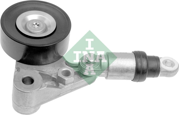

J'ai ce pb dont l'origine est difficile Ă  identifier.
Avec de l'eau on fait disparaitre le bruit pendant 10/20 secondes.
J'ai changé la courroie, tjrs le mm bruit.
Je démonte le galet tendeur, le roulement fait du bruit et a un jeux axiale important.
Je change le roulement : 17X40X14 (largeur 14 pas trouvé) je l'ai remplacé par un 17X40X16 (2mm de + en largeur, cela ne pose aucun pb) SNR 62203 prix 20€
Attention demande de prix à plusieurs garage Nissan, prix variant de 75 € à 304 €. On trouve le bras tendeur chez : http://www.piecesvoitures.com/pieces/nissan.html . Le bras tendeur identique à 1ère monte (Fabricant INA) au prix de 157,63 € ttc. Nissan m'a changé le verrin tendeur 190 € !!!!!
Aucun résultat tjrs le bruit.
Autre éléments entrainés par la courroie : Compresseur de clim, pompe à eau, alternateur.
Après analyse plus fine l'alternateur me semble être à l'origine, soit la poulie de roue libre soit les roulement?
Pour cela il faut faire tourner l'alternateur en absence de charge donc couper l'exitation ATTENTION NE JAMAIS DEBRANCHER LE PLUS BATTERIE QUAND L4ALTERNATEUR TOURNE.
je vous informerai sur la suite de la suite.
bras tendeur
bras tendeur
galet tendeur.jpg (33.36 Kio) Vu 9576 fois
