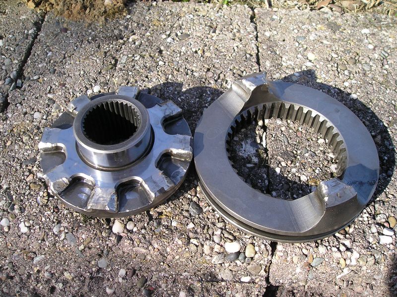

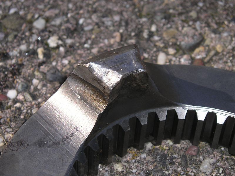

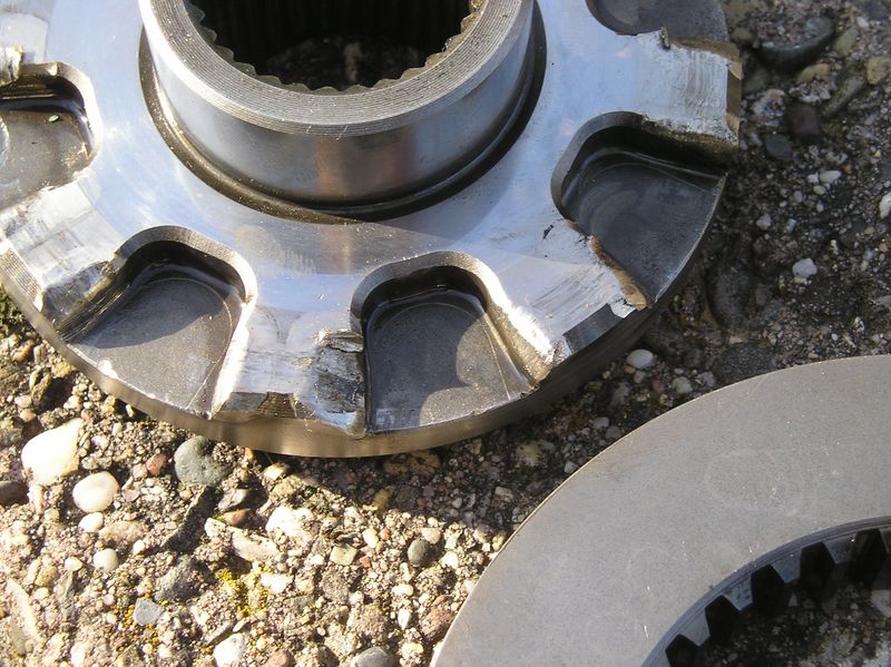

thier
Messages : 184
Enregistré le : 20 avr. 2009 20:35
Localisation : epinal 88 vosges
Re: vue eclaté d'un pont Arr avec bloc
Message par thier »
thier a écrit :mon prob est revenu
il faute démonte à nouveau pour voir ca de plus près
pour ma pièce je l'avais fait recharger puis réusiner
en démontant je verrai ca qui a laché car il ne s'enclanche plus non plus
effectivement ca n'a pas beaucoup tenu
put***** de me****
tu as fait comment toi laurent???
tua s pris celle du 60 ca fonctionne bien aors
JE CHERCHE LES PE7CES AUSSI :hap:
PA290086 [800x600].JPG (94.53 Kio) Vu 6348 fois
PA290084 [800x600].JPG (129.41 Kio) Vu 6348 fois
PA290083 [800x600].JPG (196.55 Kio) Vu 6348 fois
patrol v8 6.2L chevy
The bargeots
Messages : 477
Enregistré le : 13 févr. 2008 00:11
Localisation : Entre-Vignes - Hérault - France.
Message par The bargeots »
Pour la recherce et usinage je pensais bien que ça allais pas tenir, l'alliage des 2 pieces est dans un acier super dur et surement trempé, donc en soudant dessus on detrempes et fragilises la piece...
La seule solution valable hormis le rachat de pieces, c'est de faire fabriquer la piece par une sociétée specialisée, mais je suis pas persuadé que ça soit moins cher...
Bon en tout cas avec des pieces de rechange (neuves ou occasion en bon etat) si on fait attention ça ne repetes plus, le mien a été remplacé depuis 3ans et plus aucun probleme...
