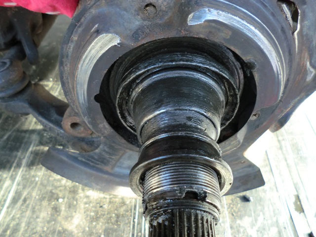

Bon, j'ai regardé encore une fois la RTA, pas d'oubli possible.
Le fait que ça ait collé ... ben pourquoi pas ! D'ailleurs sur une des photos, on voit bien que ça a bleuie :surpris1:
Si je chauffe un peu au décapeur thermique et que je pulvérise du WD40 :benben12: Y s'passerait peut-être quelque chose ...non ?

Pour ce qui est de chauffer au décapeur thermique ou autrement, fait surtout gaffe à ne pas cramer quelque chose.....joint ou autre .... la chaleur risque de se propager par conduction et ..... , seul un chauffage au chalumeau sur la bague interne du roulement pourrait éventuellement être efficace mais là, c'est quand même un peu risqué pour un résultat pas du tout certain ......Bon courage !!!!

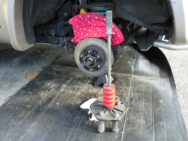

Bon, j'ai passé une grande partie de l'AM à chercher un outil chez feu machin, sudoku, castoramasse, kilourien, belgepièceauto, etc... RIEN :evil:
Et puis je me suis dit ... passe chez VULCO, t'as plus rien Ă  perdre ...! :benben12:
Et là, je dis "CHAPEAU", ils m'ont prété (je dis bien prété) un outil ... très pro ! :rire2:
Modifié en dernier par Agades le 01 avr. 2011 21:36, modifié 1 fois.
Re: Allo Patchouka 4x4... nous avons un problème !
Ben ... c'est venu :rire2:
Sauf la cage interne du roulement !

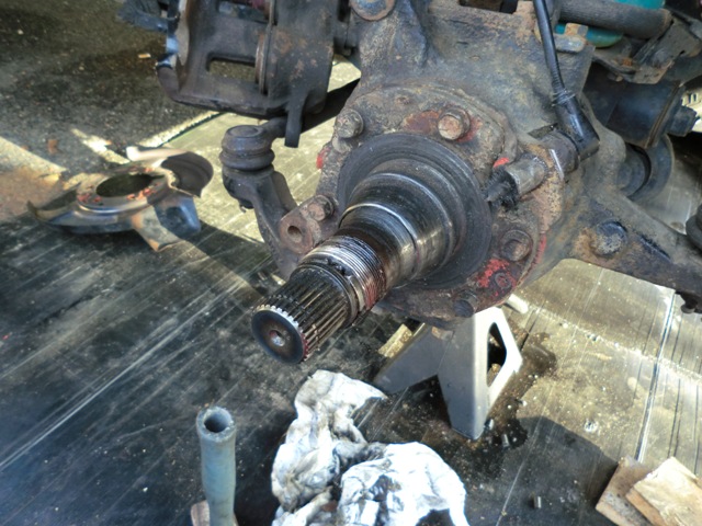

Et lĂ , je m'suis dis ..... mais qu'aurait fait DAMS dans pareille situation :benben12: :benben12: :benben12:
Mais c'est bon sang bien sûr... LA massette :rire2:
ça y est, c'est sorti mais c'est fin de journée ... :classe1:
