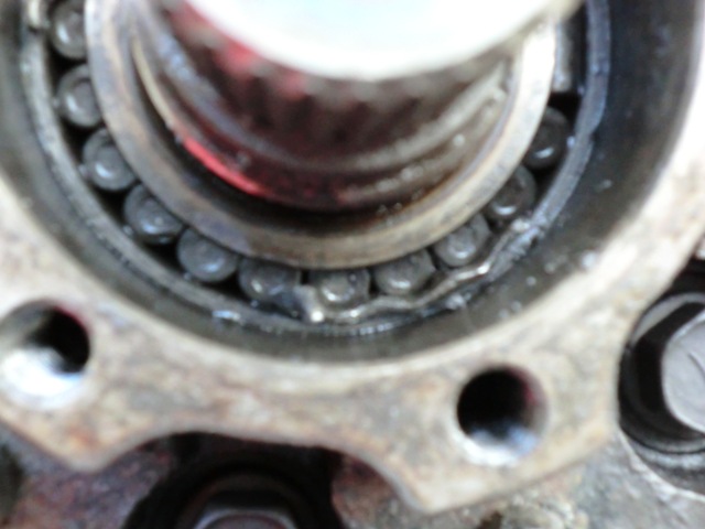

Ben ...va falloir trouver un extracteur quand mĂŞme ... le disque veut pas sortir :evil: Le jus de cerveau n'a pas servi :rire2:

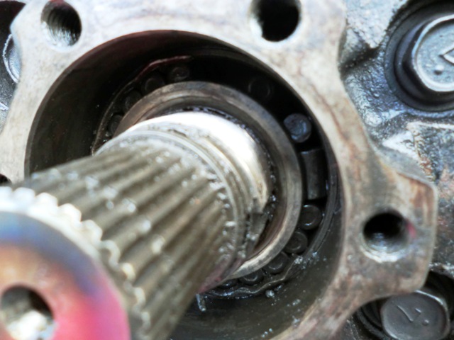

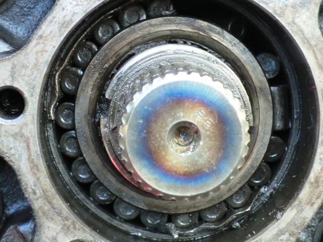

La cage externe du roulement est distroy, les aiguilles ... baladeuses, la partie interne du roulement est bien collée à l'axe.
Je ne pense donc pas avoir oublier quelque chose pour la face avant :benben12:

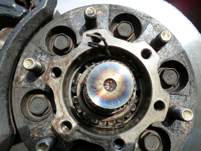

Pour info, j'ai bien viré l'étrier et le support de frein ...
VoilĂ  les tofs au moment ou je parle d'utiliser l'extracteur pour sortir le disque de l'axe :surpris1:
Re: Allo Patchouka 4x4... nous avons un problème !
non tu dois virer le roulement du haut et du bas pour que ça bouge , n'oublie pas la rotule , et ensuite tu sors la fusée complète :clin12: :clin12:
il te faut enlever les six vis avec le 7 sur la tĂŞte (sur tes photos) :clin12:

Sauf erreur de ma part, les vis marquées 7 tiennent le disque de frein sur la flasque donc normalement ça vient avec !!!! La rotule n'a pas être démontée puisqu'il s'arrête aux roulements et ne va pas jusqu'au joint du pont, il n'a pas besoin de sortir le demi arbre avec l'homocinétique et la fusée !!!.... si tous les clips et l'écrou de fusée ont bien été enlevés,avec l'étrier de frein et le support d'étrier ça doit venir !!! Mais le roulement a surement été collé à la fusée par l'échauffement : aspersion au WD 40 et coups de maillet lourd ou de massette avec une cale en bois derrière le disque et ça devrait le faire !!!! Et au moins tu verras ou ça résiste ..... à l'arrache, si tu as oublié quelque chose et bien ça tord ou ça arrache .....!
