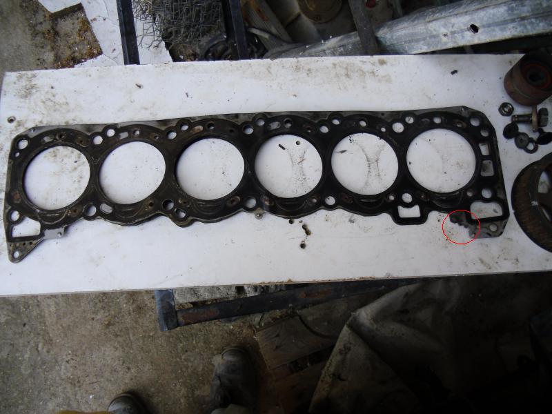

je t'ai fais des photos du joins de culasse pour répondre à la question de ce matin :alabierre: :alabierre: :alabierre:
pour les arrêts sur le joins que tu ma parlé j'ai trouvé que ça!!! et j'en est plusss que deux :benben12: :benben12: :benben12:

Salut les encoches dont je te parlais sont entourées sur la photo . Il y a trois épaisseurs différentes de joint repérés par une, deux ou trois encoches. Le tien a apparemment 3 encoches ?

visiblement, oui j'en ai trois! (je vérifierai quand même...! :clin12: )
et trois épaisseurs différentes de joint! dont un qui est pas sur la photo...le plus fin!!!
et toi tu as que deux encoches! c'est ça??! :benben12:

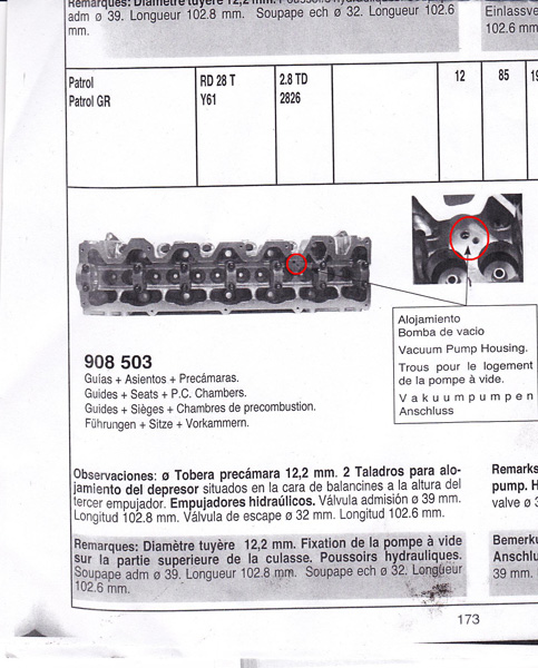

l'épaisseur des joints de culasse varie selon les blocs moteurs et non les culasses ( un bloc moteur qui a un joint de culasse à trois crans devra toujours avoir le même nombre de cran malgré la greffe d'une culasse différente )
la seule chose qu'il faut d'identique c'est les trous pour le logement de la pompe à vide si elles en sont équipées ( un modèle avec les trous et un autre sans ) je mets une photo pour les situer dans la culasse.

il me semblait bien , mais j'avais peur de dire une connerie :clin12: :clin12: :clin12:
donc nouveau joint qui correspond à ton bloc , et non pas à la culasse de Dam's

YES si il n'a pas de trous pour la pompe a vide sur sa culasse ces tous bon car moi j'en et pas
je suis content mon explication et compréhensible
