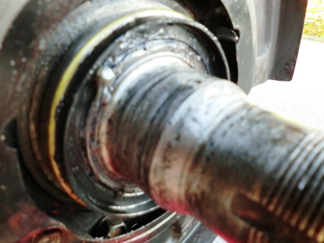

je n arrive pas a faire un copier coller mais sur cette photo que tu montre il reste l'intérieur du roulement sur la fusé
CIMG0073.JPG [ 132.2 Kio | Vu 32 fois ]
Re: Allo Patchouka 4x4... nous avons un problème !
herve76 a écrit :je n arrive pas a faire un copier coller mais sur cette photo que tu montre il reste l'intérieur du roulement sur la fusé
Exacte ... mais c'était avant :rire2:
La première bague a été sortie au chasse goupille :bravo12:
La deuxième ... à la disqueuse aujourd'hui :evil:
En ce moment, la fusée est libre des vieilleries mais seul le joint d'étancheité se pose bien au fond. Le roulement, lui, :benben12: ne passe pas :evil:

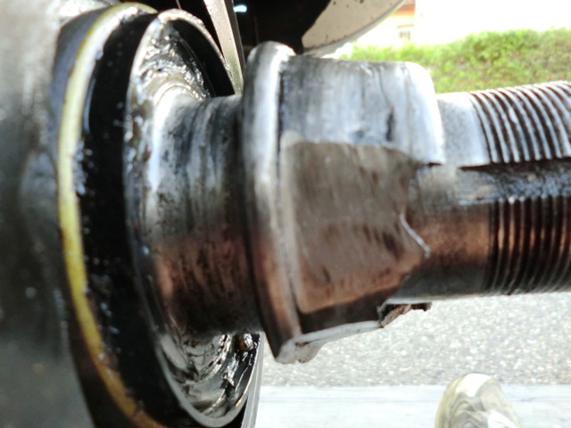

Photos d'où j'en suis !
Help ... que dois-je faire ?
J'ai envie d'être aux Sigalous :oups1234:

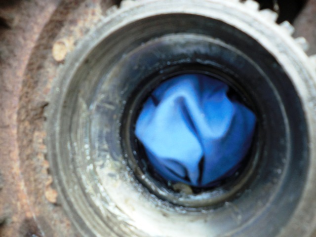

Là, le joint d'étanchéité est bien en place au fond !

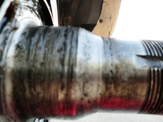

Vue de profil ... vous voye quelque chose à dire ?

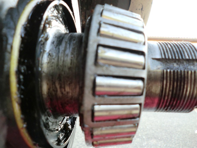

Le nouveau roulement ...qui bloque !
L'ancienne cage qui ne rentre pas non plus !
polis mieux ta fusée et ça va le faire :clin12:
:surpris1: C'est vrai que c'est un peu flou :rouge12:
En local c'est un peu moins degueulasse que sur les tofs, mais c'est pas franchement lisse !
:benben12: Je pensais retravailler l'ensemble au papier de verre, mais quand même ça coince pas mal !
Pierre a écrit :de l'huile de coude, y a plus que ça :rire2:
+1 prévois pas mal de temps , car au vu des toff , y a du taff :benben12: :benben12: :benben12: :benben12: :clin12:
Ok ! Merci à tous !
:surpris1: Je vais acheter 2 tonnes de papier de verre !
Et boire à la bouteille ! :santé1:
Agades a écrit :Ok ! Merci à tous !
pas du trop gros , sinon tu risque d'empirer , au début tu peux y aller franco , mais il faut que ta fusée soit bien lisse , donc fini au papier fin , courage :clin12: :clin12: :clin12: :clin12:
