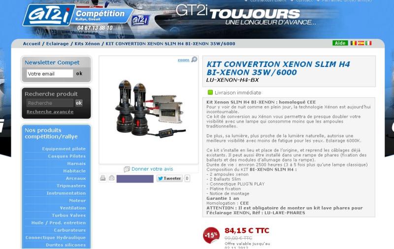

moi j'ai acheté ça chez GT2I mais pas encore eu le temps de les monter.

seuls les kits bi-xenon en 35w sont homologués route!! les 55w sont réservés à l'offroad (pas forcément TT,mais aussi circuit etc..)
j'ai monté les miens semaine dernière,ça rend pas mal! bien mieux que l'origine avec des ampoules philips xtra ultra truc machin bidule :rire2:
pour les balastes,je les ai fixées sur la face avant dans le compartiment moteur avec des auto-foreuses.pas de soucis de chauffe.
quant au temps d'allumage,on parle uniquement de pleine puissance!! la pleine puissance n'arrive qu'au bout de quelques secondes...ça ne gêne en aucun cas les appels de phare,bien visibles immédiatement lorsqu'ils sont actionnés pour avertir les autres usagers qu'il y a des bleus postés plus loin avec les grosses lunettes qui disent qu'on roule trop vite :rire2: :rire2:
parcontre,la luminosité est telle qu'on éblouit les véhicules en face,même en codes.donc il faut baisser les optiques,et encore plus s'il on est réhaussé :clin12:
