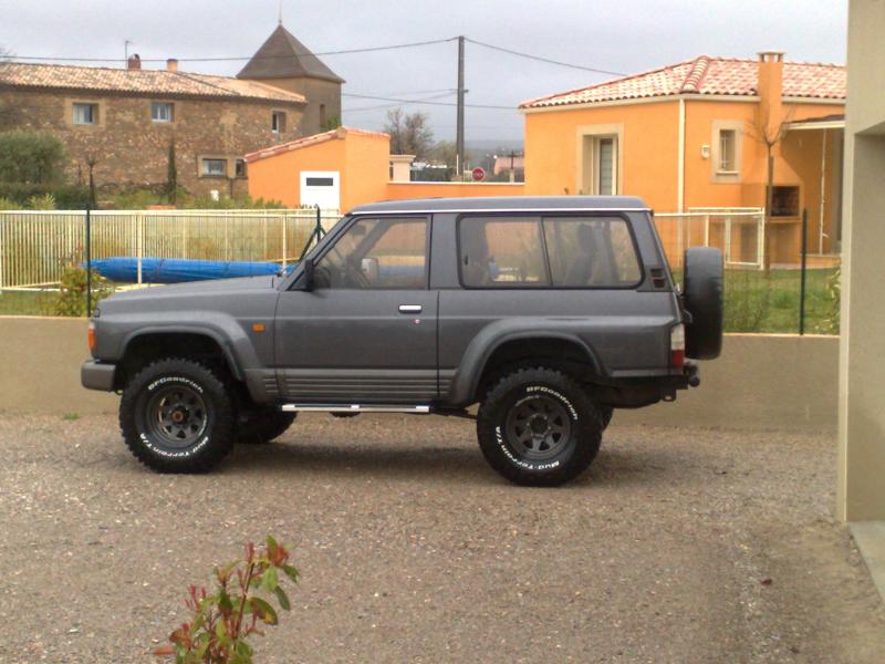

Voici les modifs de ces derniers jours
les feus multifonction cristal

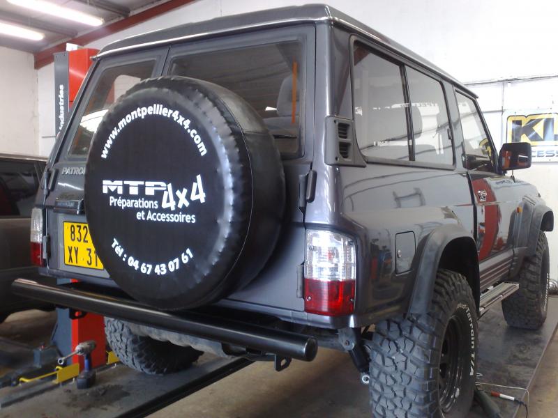

le pare choc arrière fait sur mesure

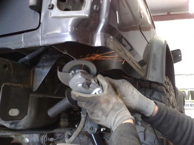

la découpe des ailes arrières

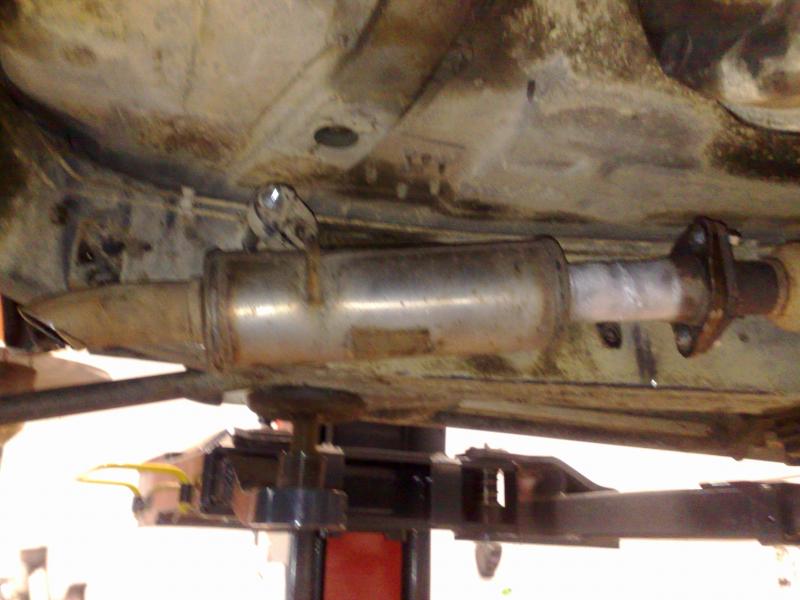

le silencieux arrière viens remplacer la grosse gamelle, directement après la tresse
le complet
le complet
PC + FEU + AILES COUPES.jpg (68.15 Kio) Vu 16082 fois
le pot
le pot
un tube de 76 et deux embouts a souder, fixation sur les longerons
ca fait mal au coeur, mais vive la disqueuse, et merci Ă  Franck de MTP 4X4 pour son aide.
DECOUPE AILE.jpg (53.96 Kio) Vu 16082 fois

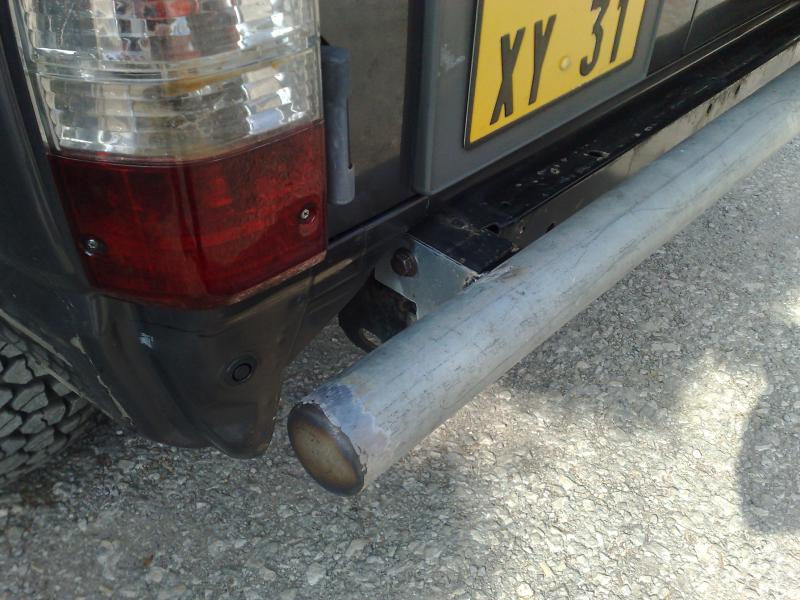

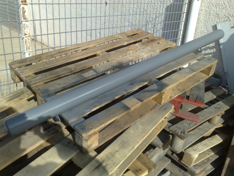

:benben12: tu peux me faire un detail des pattes de fixation ar du pc?
momo_velo
Re: MODIF FEU MULTIFONCTION + DECOUPE DES AILES + PC AR + POT
Message par momo_velo »
salut,
les pattes de fixation sont les plaques de fer de la largeur des longerons, elles sont soudées au tube puis fixées sur les trous d'origines AVEC LES 2 GROS BOULONS D'ORIGINE
je te joint une tof, tu comprendras
PC DETAILS.jpg (78.15 Kio) Vu 16076 fois
:clin12: merci, va falloir que le m'y mette moi aussi

Si tu connait qqun qui travaille le fer, il en a pour pas trop longtemps a le faire,
le monter prend 5 minutes
le plus long c'est la peinture

salut petit question le silencieux AR tu la remplacer par le petit silencieux qui et en sortie d'échappement ou il proviens d'un autre véhicule?
momo_velo
non,
le silentieux arriere est venu remplacer la gamelle, il y a plus rien derriere.
ci joint la tof

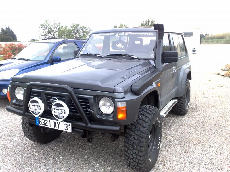

Maintenant le PC AVANT
Photo 233.jpg (89.89 Kio) Vu 15807 fois

vraiment sympa ton 60 comme ça , joli boulot :clin12: :clin12: :clin12: :clin12: :ben:

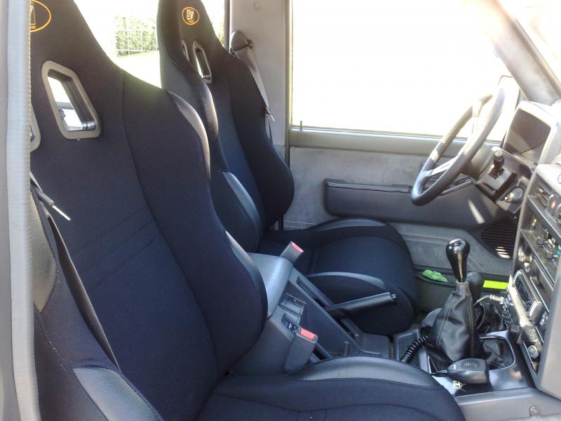

ensuite 2 bacquet de chez nos amis freew...
et 1 volant OMP RAID en 380mm
Photo 002.jpg (55.03 Kio) Vu 15802 fois
