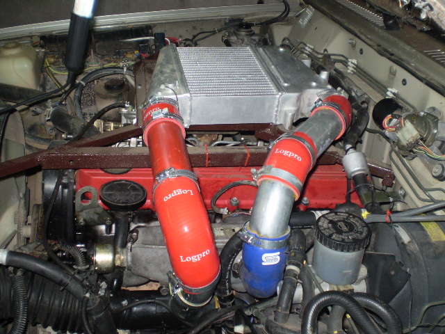

bon voilà je vous fait partager mon installation,si ça peu servir à quelqu'un.
donc l'entrée et sortie d'air en 60 mm.
cout:
plusieurs raccord(durites silicone et allu): 80€
intercoller: 85€
pipe d'admission modifié: 80€
ferraille: 0€ (récup)
une dizaine de collier 60/90:20€
un ventilo de r5: 5€
le temps passé: pas de prix vu que c'est que du plaisir .
total (approximatif) environ 270€
les tofs.

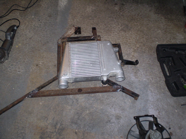

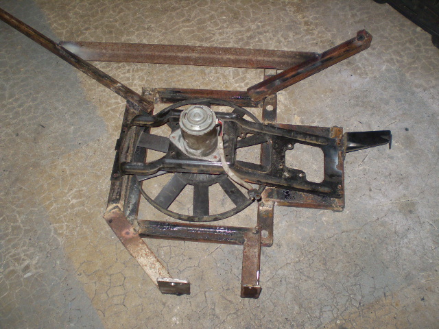

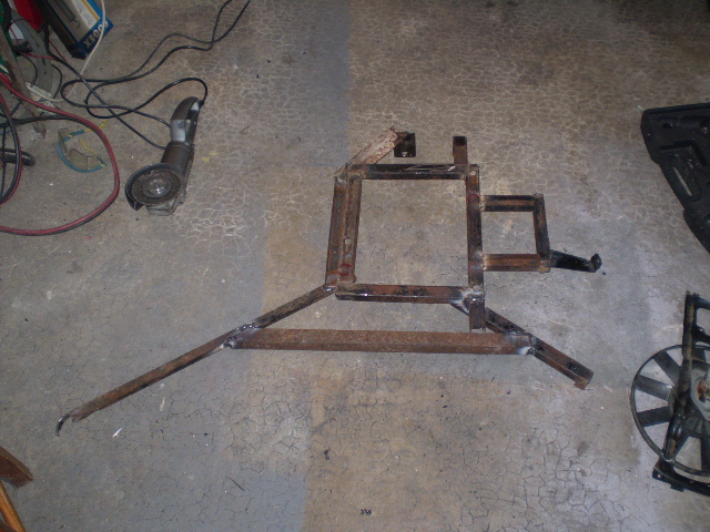

fabrication du support qui va recevoir l'IC et le ventilo,j'ai opté pour le ventilateur sous l'IC en aspiration ainsi d'éviter les pertes de surface pour le refroidissement.
:rouge12: les photos sont inversées à regarder de bas en haut :mdr12345:

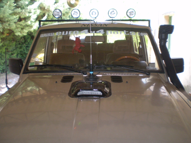

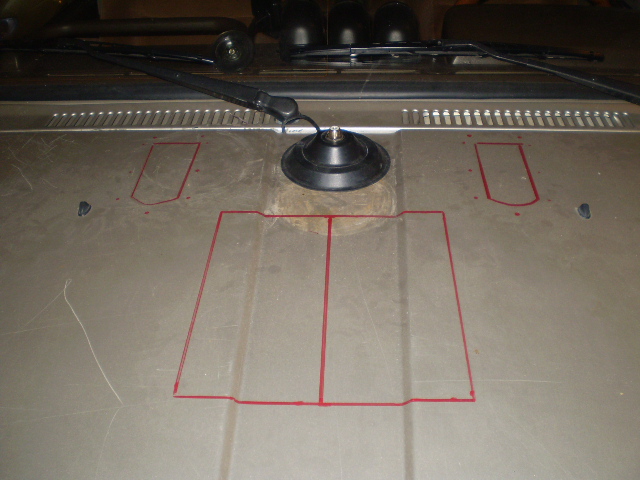

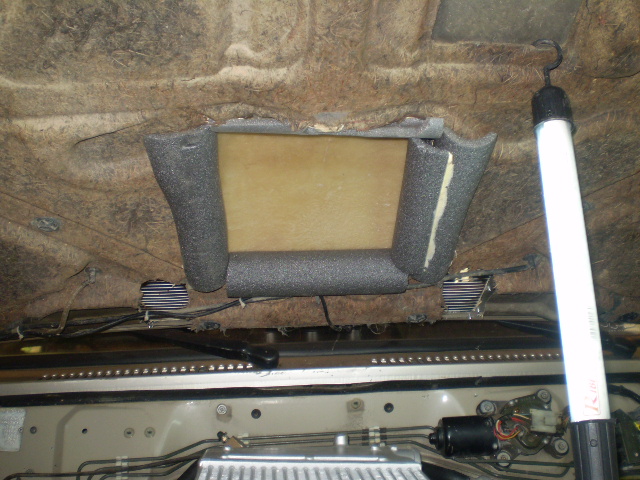

découpe du capot pour la prise d'air et les deux extracteur d'air ,j'aime pas le capot à l'australienne donc je mets des aérations .

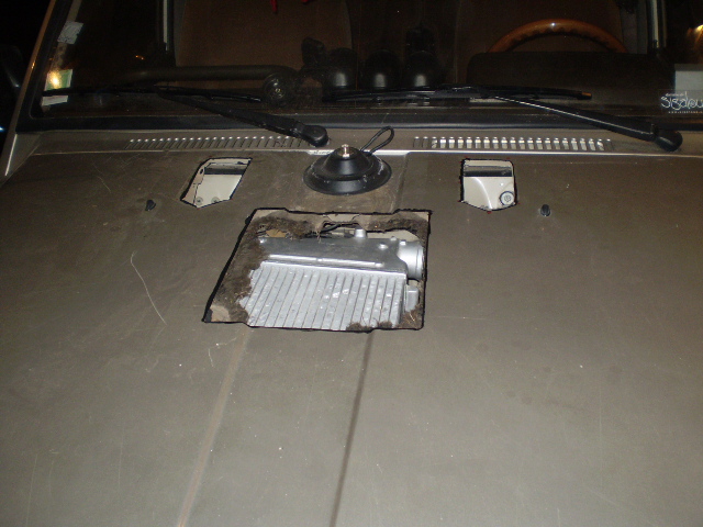

mis en place de mousse pour l'étanchéité du passage de l'air.
et on commence.

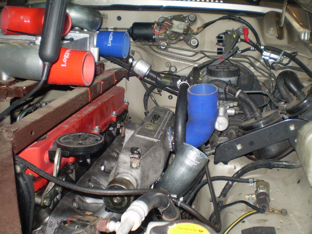

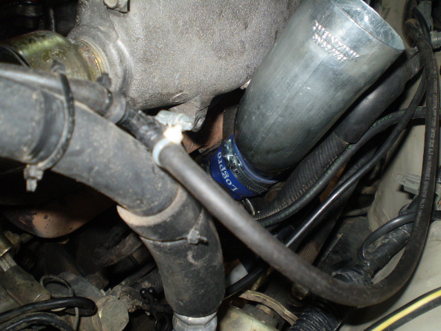

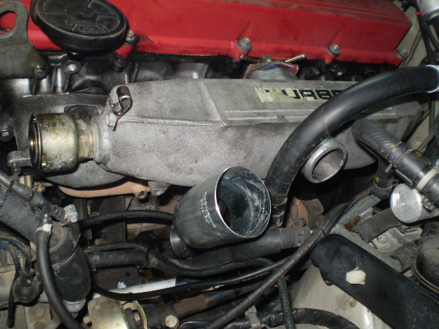

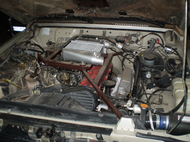

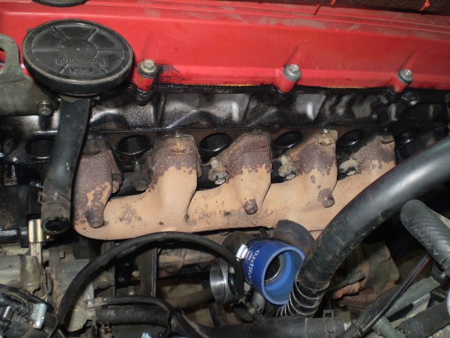

je change la pipe d'admission et j'en profite pour mettre les tuyaux et coudes
jackychun
Messages : 252
Re: installation d'un intercooler sur y 60
Message par jackychun »

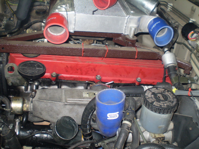

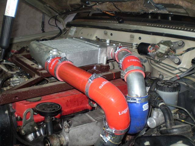

la pipe modifiée et durites en place.
jackychun
Messages : 252

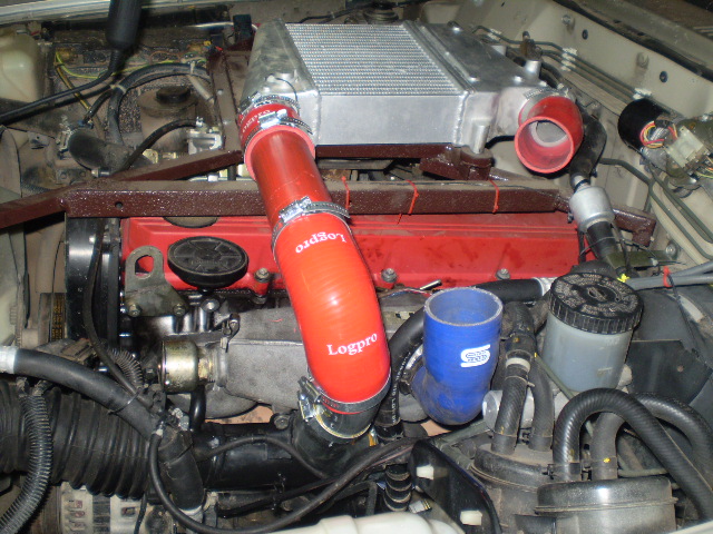

et on branche tous le reste.
jackychun
Messages : 252
voilà c'est installé :classe1:
temps de fabrication et de montage avec un outillage moyen comme le mien compter deux jours.
il me reste à trouver un thermocontact fermé à ouverture à 50° pour le ventilo,pour l'instant j'ai mis un interrupteur et un capteur de température pour pouvoir l'actionner des que ça dépasse les 50°.

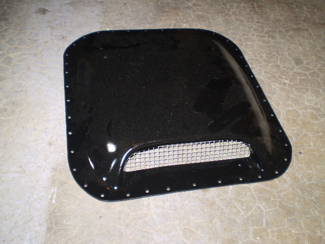

Beau reportage bravo... Tu devrais peutetre mettre une grille sur ta prise d'air histoire déviter de peter les ailettes du radiateur...
sinon je trouve ca cool :respectot:

Jjjilou a écrit :Beau reportage bravo... Tu devrais peutetre mettre une grille sur ta prise d'air histoire déviter de peter les ailettes du radiateur...
salut,il y a une grille mais sur la photo on la vois pas bien :clin12:

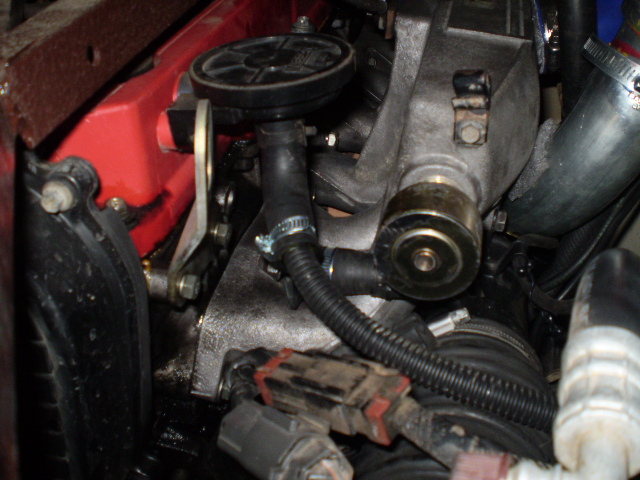

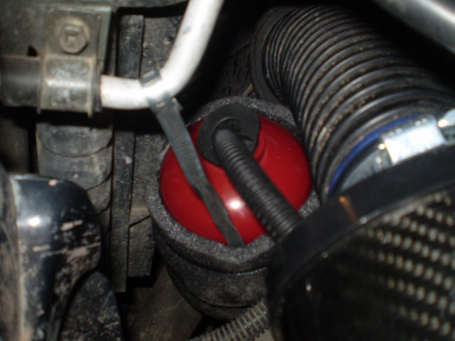

afin de ne pas encrasser la pipe d'admission et l 'IC j'ai dérivé le reniflard vers un récipient
tiens regarde avant montage on la vois bien :clin12:

Et bien rien a dire alors :bravo12:
