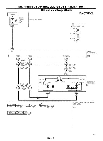

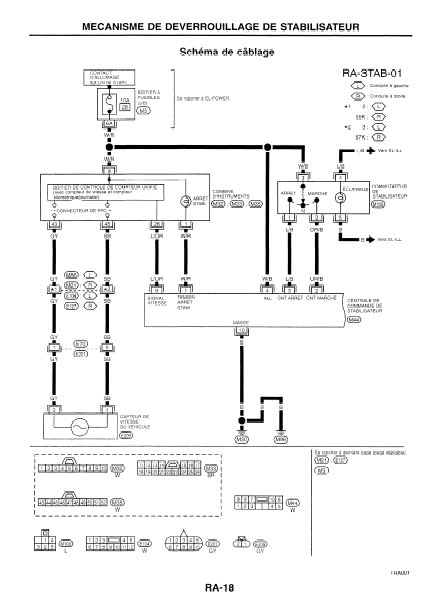

salut les loulous , peux vous pourrez m aider :respectot:
je vais voir de monter ca sur le 60
qq un aurait le schemat electrique du branchement , c est une broche 3 bornes
est ce un courant continu , a l impulsion ect... je suis preneur de toute info ca serait couillon de la cramer

Re: bare stab deconnectable
pas une rolex, mais le mĂŞme system :mrd: :mrd:
je regarde si j'ai les plans :baton:
j'ai trouvé ça, j'espere que ca va t'aider
Message par pilou13 »
je t aime grand chef :bravo12: :bravo12:
je vais voir ce que je peux en comprendre :alabierre:
