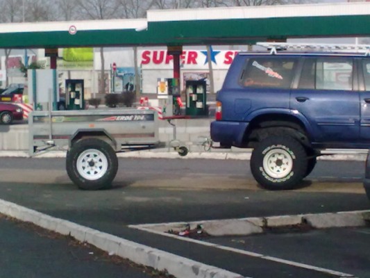

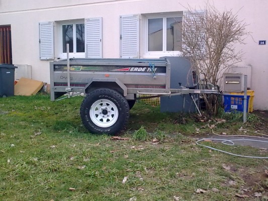

voulant avoir de la place pour les voyages et pour aller cherche du matos (dimension de caisse184x114x40 cm)ou je veux j ai modifier une remorque pour faire un truc plus solide et aussi qui passe partout
la base une remorque erde 194 (499 kg mais essieu de 750kg)
petit body lift de 10 cm en plassant une barre rectangulaire entre l essieu et la caisse percage des moyeu de roue en 6 trous (merci Yan Le Bon)
fabrication de cale de roue de 2 cm pour passer les jante de 7 par 16 deport 0 monter en pneu 265 70 R 16 (les pneu d origine du trol)
plus renfort du tableau arriere et renfort de fleche
resultat rehausse de 20 cm elle est bien alligner avec l attelage de mon trol
par contre un peu haute pour la loi a voir la roue joker qui et a bout
j ai du modifier les bequilles arrieres
reste
la remorque a pris environ 20 kg (145 kg a vide origine et environ 165kg)
j ai fait des essais avec 0.54 metre cube de gravier (environ 900kg ) sur 50 km et en roulant normalement (enfin presque :mrgreen: :mrgreen: )et aucun probleme

Fordyan a écrit :salut
J'ai fait le premier essai avec 650 litres d'huile :mrgreen: t'as pas mis 900kg d'un coup t'envois d'abord les copains au charbon :hello:

Euuu pour l'avoir chargé a la main en gavier ben elle était bien chargé et en plus elle est haute c'est pas pratique pour jeté le gravier. :mrgreen: :mrgreen: :mrgreen: :mrgreen:
Re: Remorque tout terrain
:roll: j'espere que t'as bien renforcé la fleche.... les remorques de feu rouge on pas très bonne réputation, par contre, pour la mienne j'avais pas pensait a mettre les roue du troll pour la réhauser, je regarderai si ça passe :roll:

il ne faut pas oublier de mettre des cales entre le chassis et la caisse pour mettre des roues de troll !

matrol11 a écrit ::roll: j'espere que t'as bien renforcé la fleche.... les remorques de feu rouge on pas très bonne réputation, par contre, pour la mienne j'avais pas pensait a mettre les roue du troll pour la réhauser, je regarderai si ça passe :roll:
les remorque feu rouge sont de la marque erde c est sure si tu fait comme moi avec une d origine c est aps top
mais pour avoir essayer ce des concurent nortoto et lefoncer je suis vite revenu a erde
par contre comparer a un lidel ou une iforwillams c est de la merde

Elle est chouette la remorque a fordyan et c'est du costaud, meme que le jour ou il a mis 900 kg dedans, on aurai pue mettre plus mais le mec qui chargeait avait des petits bras et fatigue vite !!!!

ne mes pas les roues en 33 c'est presque sur que ca passe pas! :mrgreen:

Salut l ami jolie travail aurais tu d autres photos de ta remorque vue de dessous les modifs que tu as effectuer. :alabierre: :alabierre: :alabierre: joyeuse paques :binouse1: :binouse1: :binouse1: :binouse1:

pour les photos des modif de la remorque je ferais ça quand j irais la ou je les poser
