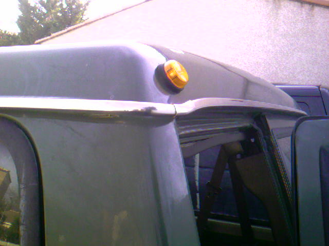

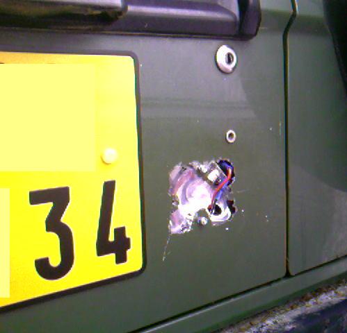

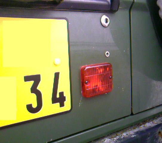

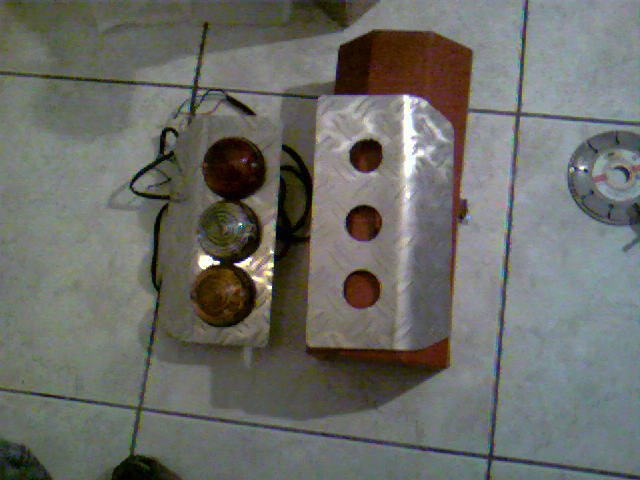

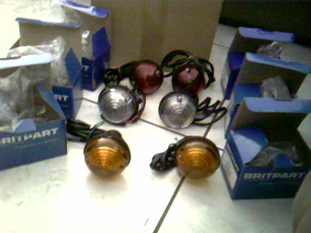

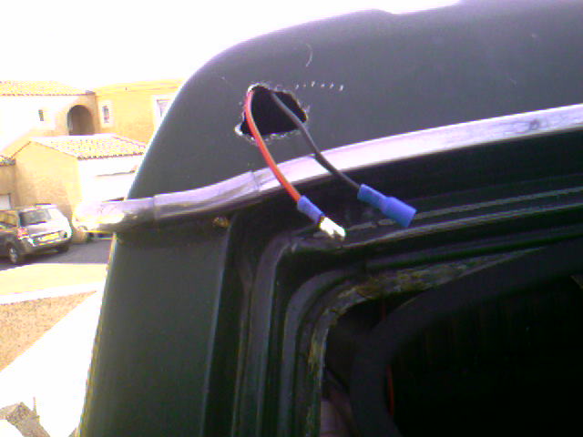

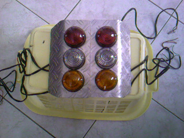

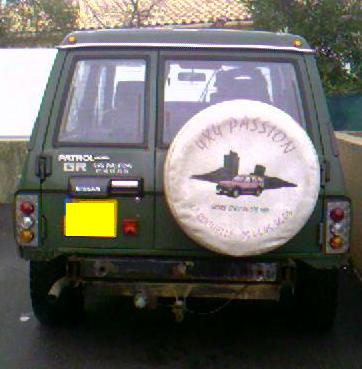

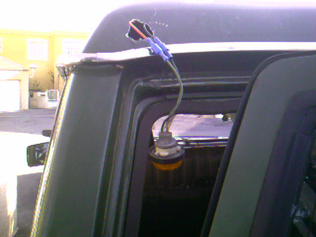

pour ceux qui veulent avoir des feux qui coutent moins chère à réparer en cas de casse lors d'une sortie et être mieux vu lorsque vous tournez, l'une des solution c'est de mettre des feux de land et rajouter des répétiteurs achetés à la casse.

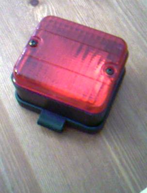

donc pour cela il vous faut une plaque d'alu, les feux de land, un feu anti-brouillard de remorque et les répétiteurs.
essayez de faire des découpes propres contrairement à moi ... :?
je mets les photos, ç'est plus explicite.

Bonne idée le feux de brouillard dans la porte arriére, je vais pomper l'idée ! ;)
Re: feu de land et répétiteurs supplémentaires
j'ai mis des répétiteurs supplémentaires car normalement le troll de 89 est hommologué avec les clignotants dans le parechoc afin que la roue de secours ne cache pas le clignotant lorsque l'on se fait doubler. je sais ça ne sert à rien mais on ne va pas contredire celui qui a pondu ça ....

sympa ;) tu les as commandé ou et à quel prix :?:
je recherche ça et je te dit ...
