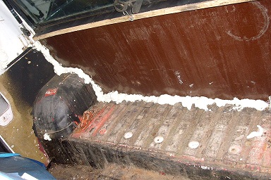

voila tout y est !

s'est pas étanche !!!! et quand il pleut j'ai 5cm d'eau dans la cabine !! faut que je trouve autre chose ! mais bon j'ai mis rien de temp a le faire donc ceci explique peut être cela !!

nicox90 a écrit :s'est pas étanche !!!! et quand il pleut j'ai 5cm d'eau dans la cabine !! faut que je trouve autre chose ! mais bon j'ai mis rien de temp a le faire donc ceci explique peut être cela !!
Changes de région, vas habiter dans le sud :hello:
Sérieusement la base est bonne :tonk: il y a plus qu'à trouver d'où viennent les fuites ;)

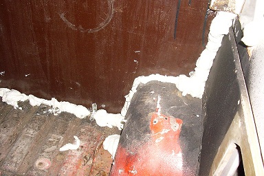

ça va être résolus bientôt vais y bourré de la mousse expansive !!! photos quand s'est fais
les cons ça ose tout ? alors suis un con !!....
Re: fermer la cabine d'un 160 pour en faire un pick up...
nicox90 a écrit :ça va être résolus bientôt vais y bourré de la mousse expansive !!! photos quand s'est fais
et t'as pas peur que ça te garde l'humidité et que ça pourrisse a la longue :?:
sinon un beau joint silicone,ou de la colle a pare brise... :chin:

Message par nicox90 »
ben écoute je pense que la mousse est hydrofuge donc ça devrais aller et je n'ai pas de colle a par brise , et le silicone tu ne peut pas le peindre donc ... et puis s'est juste pour passer l'hiver je referais tout ça mieux au printemps !

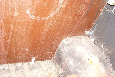

bon ça y est j'ai mis des équerres pour bien tenir la planche , et j'ai mis de la mousse expansive on verras bien le résultat !! ..... :?: :?:

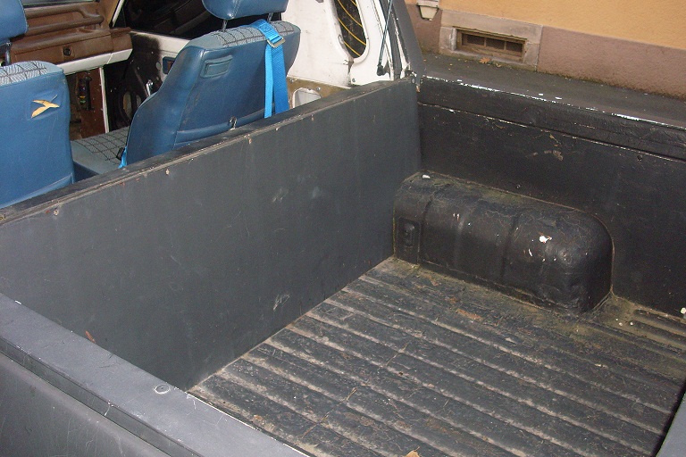

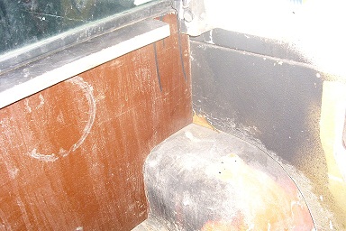

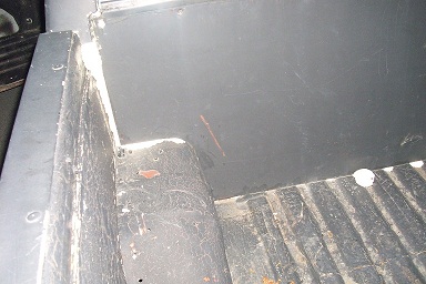

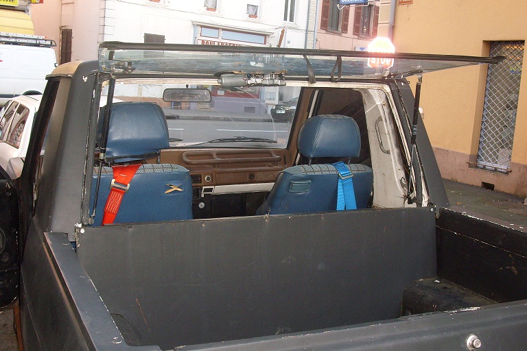

le reste des photos !

Message par eklipse_1971 »
salut nicox90 surtout pas la mousse poly n'est pas hydrophobe du tout elle va emmagasiné toute l'humidité et te pourrir le reste de ta carrosserie autour étanché alors avec du silicone c'est mieux moins pratique car de gonfle pas mais étanche c'est sur
si maintenant que c'est fait je suis arrivé un peu tard va chez AD et prend du mastic a la brosse sort de pate qui est mis en carrosserie qui reste souple mais sec au touché en tous cas et tu empêchera l'eau d'accéder a la mousse poly

oups trop tard !!!!! de toute façon je referais tout au printemps !!
