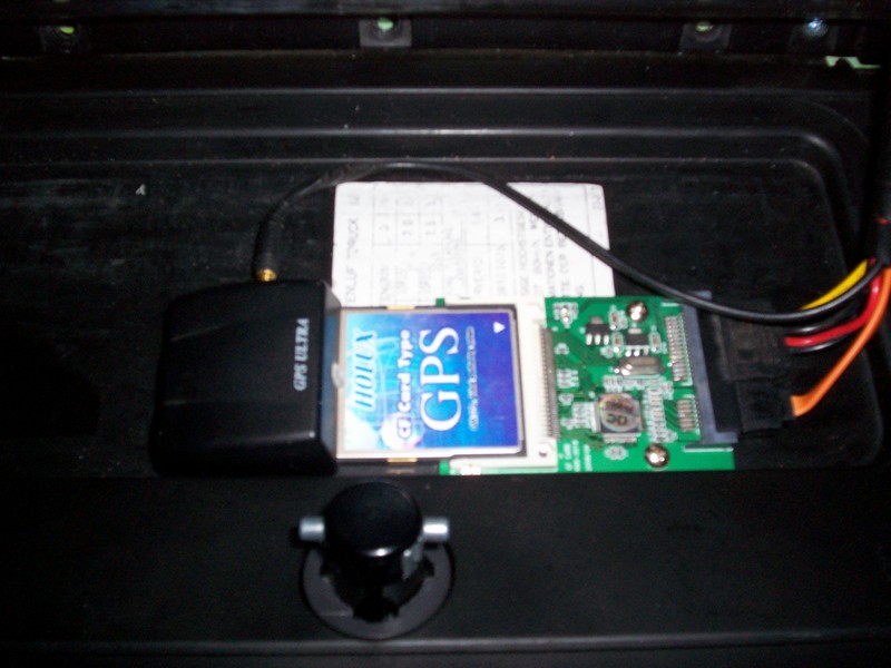

je suis en train de copier sur toi :oops: et je voulais savoir qu'elle est la taille de te cart mémoir?
Salut
En fait j'en met deux : Une de 16 Giga pour recevoir Windows Vista et une de 4 Giga pour les cartes.
Ensuite sorties USB pour la musique et autre loisirs.
Amitiés Pat.

ok parce que j'ai trouve que des carte de 8 Go je pense que pour Xp sa va sufir

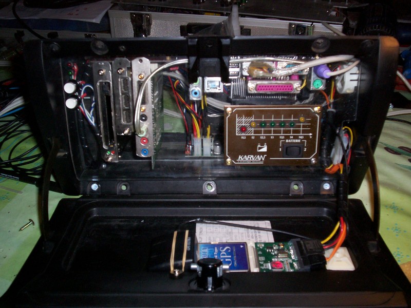

En fait j'ai fait un premier essaie avec XP pro mais ça me plait pas, trop de soucis je passe avec Vista intégral et la 10 giga pour l'application. Bon c'est short mais ça devrai aller.
Quand au carte CF elles vont jusqu'Ă  32 Giga pour l'instant un peu hors de pris alors je reste en 16 Go on verra plus tard ...

Sinon attention de prevoir un inter de coupure pour l'alim du PC suivant les boitier, meme arreté ça consomme...
Mon alim (19/12V arrives a me vider ma batterie accesoire en 1 semaine), du coup inter obligatoire.

Pour l'alim elle ne consomme rien à priori une fois le PC coupé mais par avis de conscience je vais prendre d'autre mesure pour être sur .Merci de l'info. ;)

tu mets windows sur une carte memoire?? ??
si oui
comme tu fais pour la declarer sans disque dur???

Alors j'utilise un adaptateur de carte SD et CF et je configure le bios pour qu'il boot directement sur ceux-ci. :shock:
En français je serais pas te l'expliquer :? :mrgreen:
En tout cas je sais que ça marche :hap:

la carte memoir se branche a la place du disque dure
