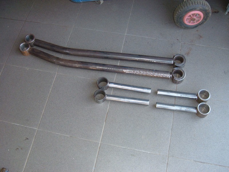

du coup j'ai préparé les tirants aujourd'hui,ce sera un mix,rotules cote chassis et silenblocs cote pont :yes12:
demain je soude tout ca ensemble

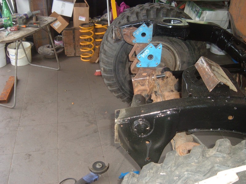

pas de découpe au pif,je recherche toujours l'endroit le plus facile a découper et surtout a renforcer après
pour les cotes,ça se calcule suivant la position voulue pour le pont,idem pour l'arbre
exemple,mon châssis a recule de 19cm,les tirants du bas font 20 cm de plus et l'arbre sera rallonge de 22 cm a cause de la rehausse :bravo12:

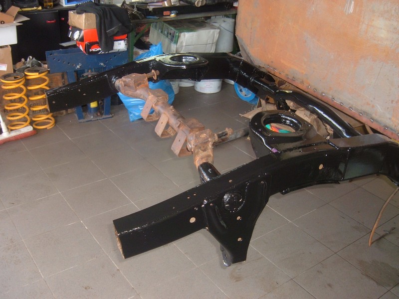

petit coup de barbouille sur le châssis

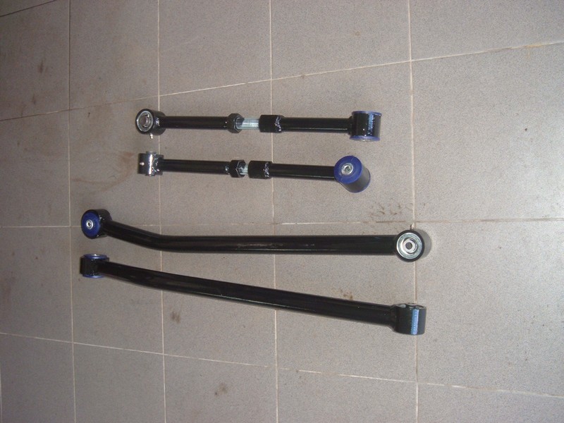

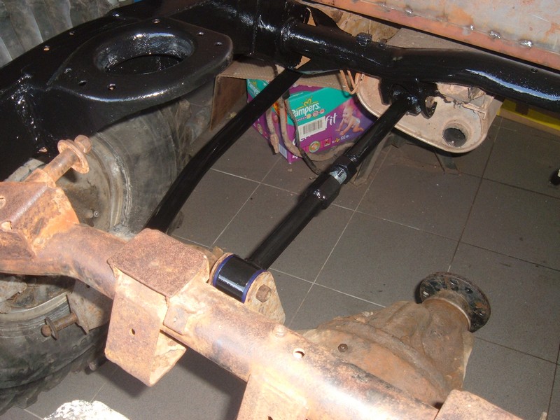

les tirants prĂŞts a ĂŞtre poses

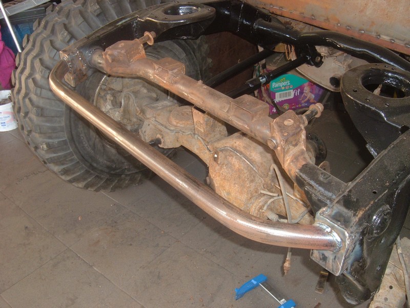

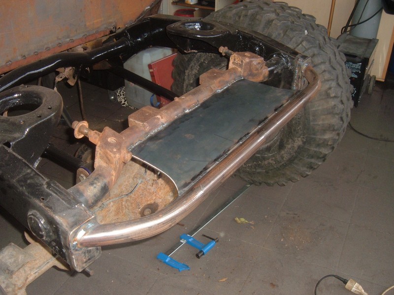

la c'est assez court :mrd:
pare choc arriere
platine de treuil ar en 5 mm

Ha la vache :bravo12: pour un peut il n y avait plus de place pour le pont arrière tellement tu en a couper :mrd:
En tous les cas y a pas a dire ,tu fais du beau boulot :respectot: :respectot:
