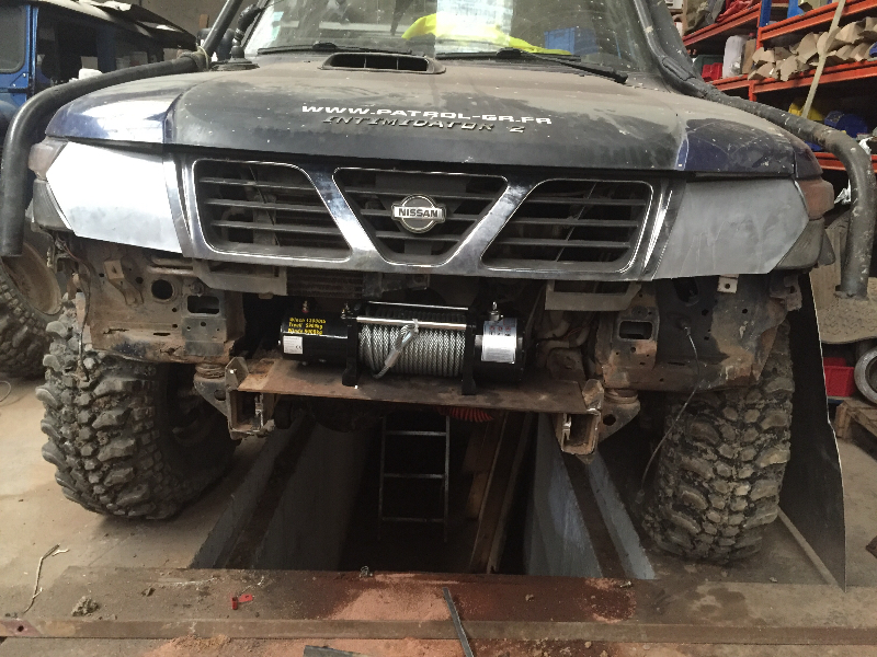

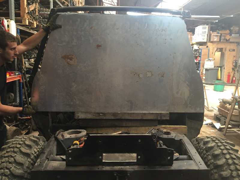

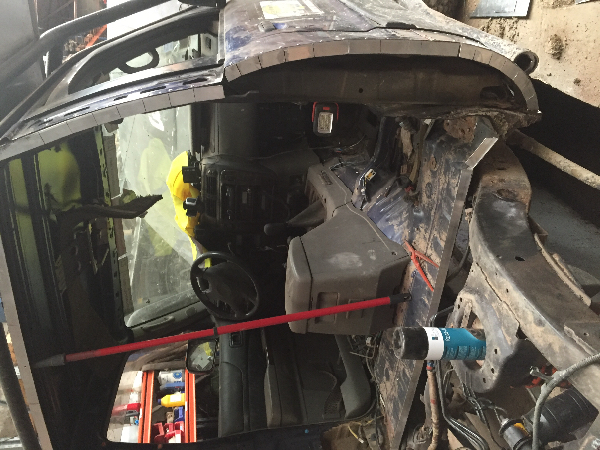

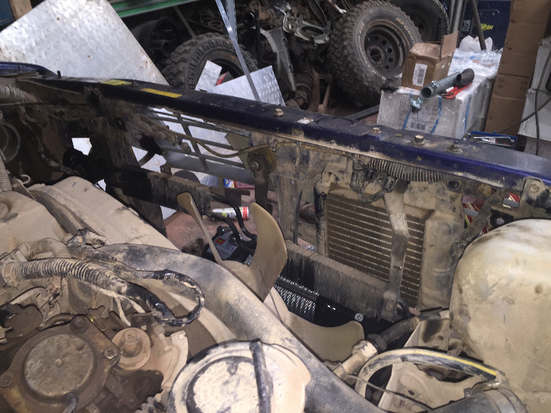

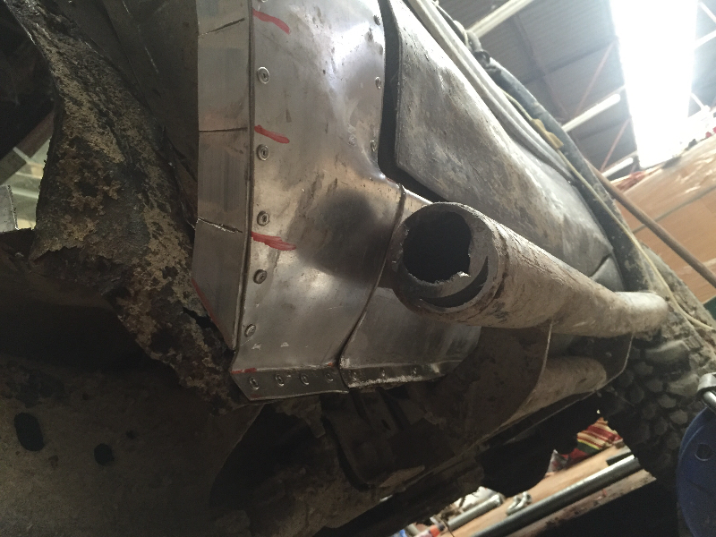

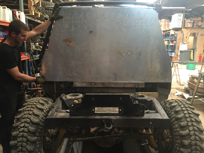

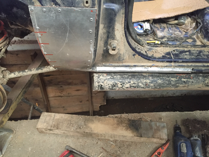

encore un peu plus avancé , donc devant , on passe les radiateurs de direction assistée de l'autre coté de la traverse de capot , ainsi que le radiateur d'huile , le radiateur de refroidissement moteur , passe à l'arrière ainsi que les bocaux d'expension la batterie aussi puis on recule la calandre suppression des phares d'origine , on regarde pour ajuster au mieux la platine de treuil avant , et ensuite on coupera les bouts de longerons . en dessous , j'ai viré la barre stab arrière avec le boitier électronique , la ligne d'échappement jusqu'à la tresse et derrière sablage de toute ce qui était visible puis la platine de treuil a trouvé définitivement à sa place , et on a commencé à refermer la cabine avec une feuille d'inox rivetée sur des cornières en alu de 30x30 , voilà quelques photos , merci encore à Denis et Max pour le coup de main :respectot:

:benben12: Ce serait intéressant de peser toute la ferraille déposée pour savoir de combien la cure d'amaigrissement a été ...importante ! :benben12: :benben12:

il partira à la pesée dès que fini , on sait qu'on est parti de 2600 kgs , donc nous saurons vite de combien la cure d'amaigrissement a été salutaire :clin12: :clin12: :clin12:

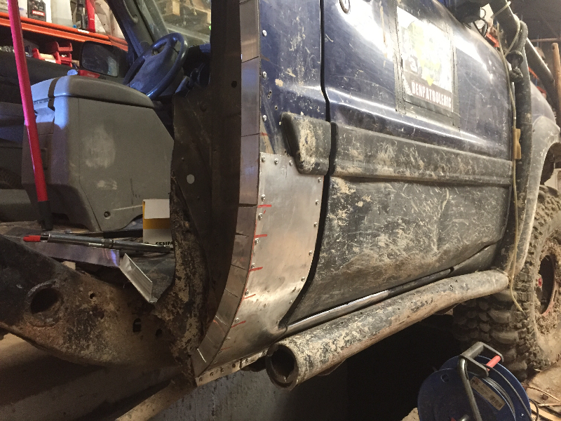

Messages : 18164

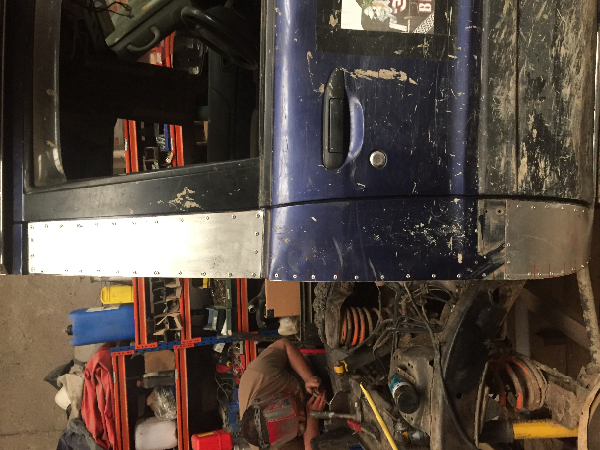

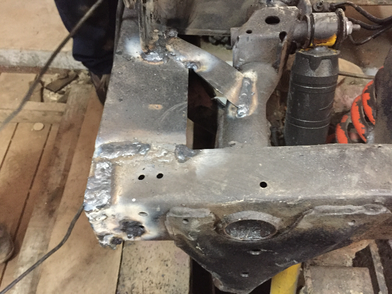

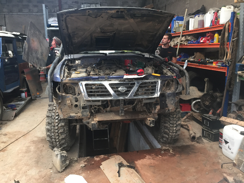

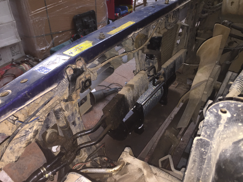

Voilà donc ce samedi on a continué les modifs , avec Denis , Rémy et moi .
Donc passage des deux radiateurs de refroidissement de l'huile de direction assistée de l'autre côté de la traverse et le radiateur d'huile à sa place une fois nettoyé , la calandre est reculée de 5cm et fabrication de faux phares en métal afin d'y insérer des Leds rond , découpage des longerons avant et installation de la platine de treuil avant , Rémy à soudé tout l'arrière définitivement, et Denis m'a fait une super réparation sur mon bad de caisse passager ainsi que le bas de l'avant de l'aile arrière
Puis installation des réglettes alu pour pouvoir riveter la plaque de fermeture arrière en inox , etc... Quelques photos
