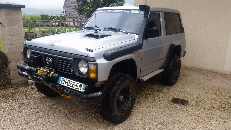

C'est avec regret que j'arrête mon proto (manque de temp) mais je me console avec mon nouveau jouet ont viens de monté le moteur que j'avais remis à neuf il marche nickel il faut juste re démonté la boîte l'embrayage et naze mais ça vas le faire mème pas peur par contre j'ai un petit souci avec la centralisation (elle ferme que quand le moteur tourne )après pas moyen ou alors une fois sur 50 si vous avez une idée ????

Pour la centralisation, et comme tu l'expliques, ça semble être un soucis de puissance électrique.
Perso,
Je changerais le fusible, passerais un coup de nettoyant contact sur la platine des fusibles,
je démonterais la centrale, qui doit se trouver dans la portière conducteur,
je prendrais la tension de commande moteur tournant/Ă l'arrĂŞt et je nettoierais les contacts Ă©lectriques,
je referais l'étape précédente pour vérifier si il y a un gain...puis un test après reconnexion.

Merci agade javait un doute mais tu me confirme ce que je pensé .la batterie et pas celle du patrol elle ne fait que 70 ampère je vais la changer avant de chercher plus loin
