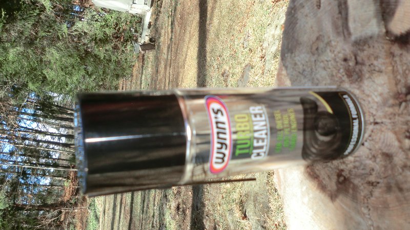

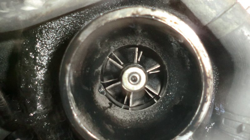

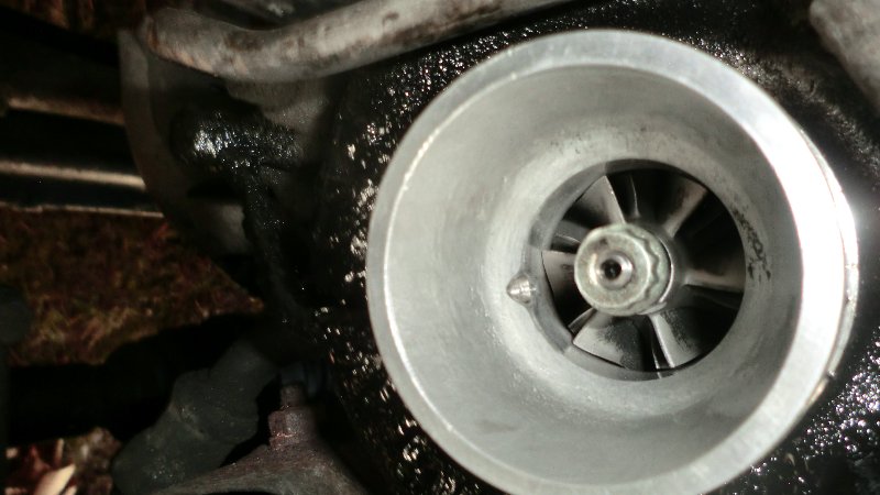

416000km d'origine sur la golfinelle. Nettoyage du turbo ! Résultat ... plus de fumée noire à l'accélération, montée en régime plus agréable ...
le coupable
le coupable
après
après
avant
avant
